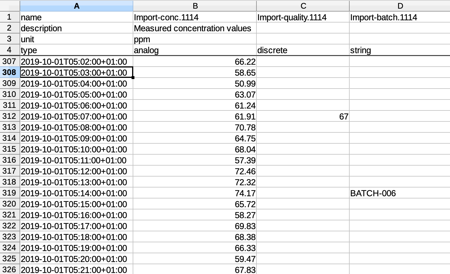

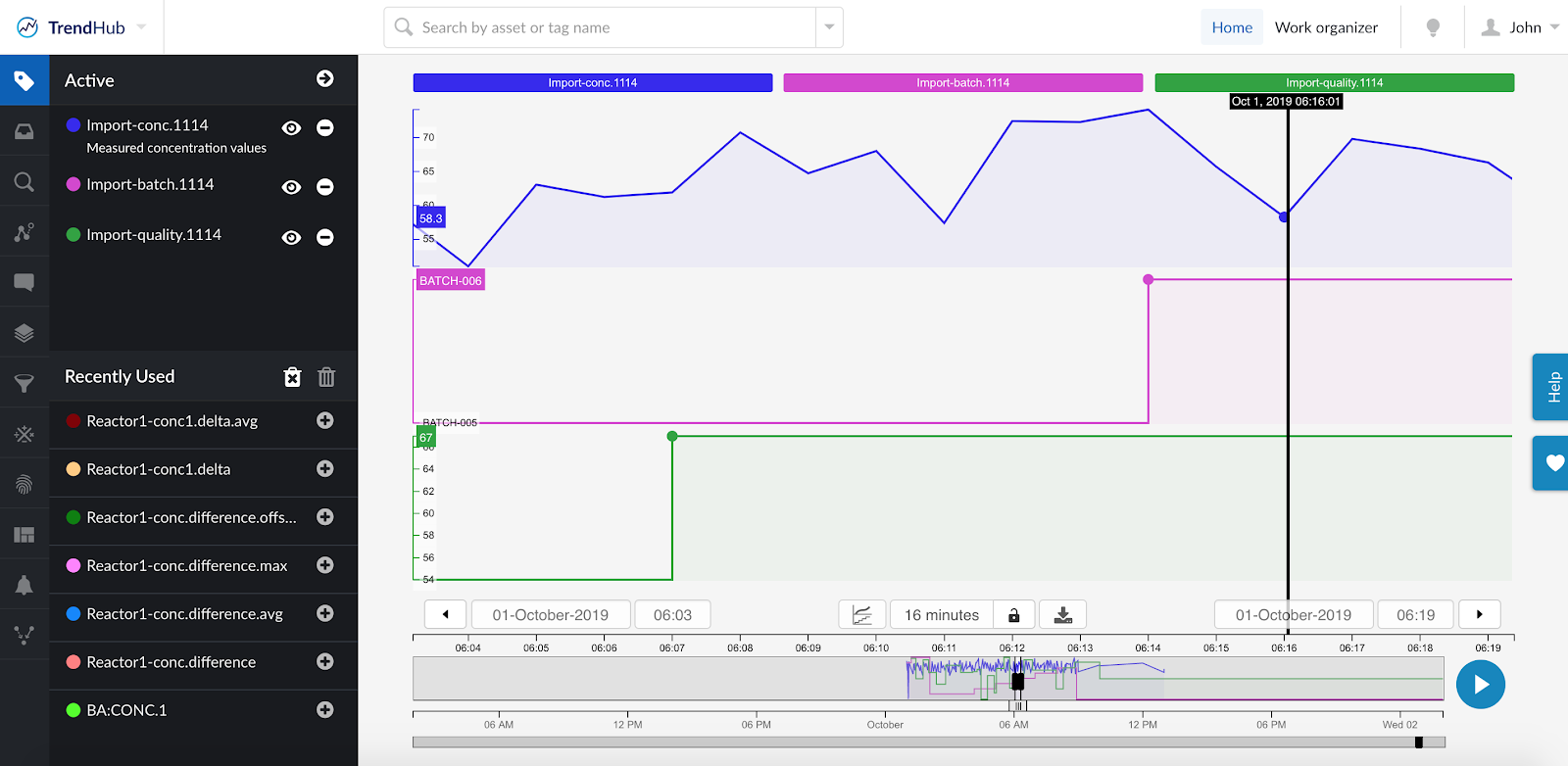

Import of discrete and string tags
Neben analogen Tags können auch diskrete und String-Tags importiert werden. Weitere Verbesserungen beim Import von Tags sind:
  • Option zum Löschen importierter Tags aus dem Übersichtsfenster
  • Unterstützung für den Import von Mengeneinheiten.
  • Es können mehr als 100 Tags pro Benutzer importiert werden (wobei die Grenze von 100 Tags pro Datei bestehen bleibt).
  • Unterstützung von Zeitzonen.
  • Verbesserte Rückmeldung: Wenn ein Tag-Import fehlschlägt, zeigt eine spezifische Fehlermeldung den Grund des Fehlers und den Ort des Fehlers in der .csv-Datei an.
  • Import von in der Zukunft liegenden Datenwerten: Werte mit einem Zeitstempel in der Zukunft werden mit der Zeit verfügbar.

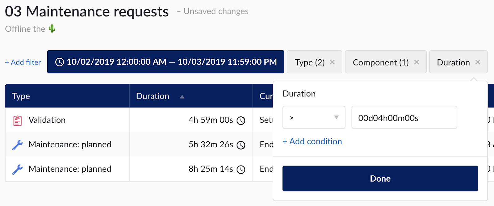

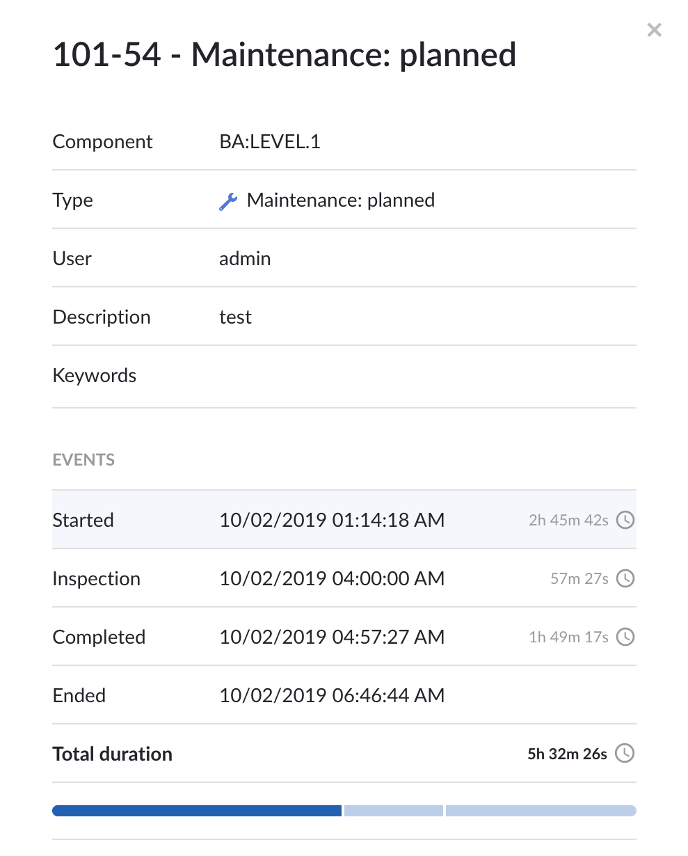

Laufzeiten für Context Items
Wie Zeitreihen sind alle kontextbezogenen Daten in TrendMiner zeitbezogen. Ereignisse von Context Items können daher eine Zeitdauern darstellen. Zeitdauern können zur einfachen Anzeige und Sortierung nach Batch-Zykluszeiten, zur Suche nach Produktionsschritten oder Equipmenteinsätze, die kürzer oder länger als erwartet dauern, verwendet werden.
Wie auf dem Bild oben angezeigt, erhalten Sie ein Feld "Total Duration" und Sie erhalten die Dauer der einzelnen Ereignisse im Context Item.
In den ContextHub-Ansichten können Sie die Zeitdauer-Spalte anzeigen lassen, in der Sie mit den üblichen Operatoren <,>, =,... beliebig nach der Zeitdauer sortieren und filtern können.

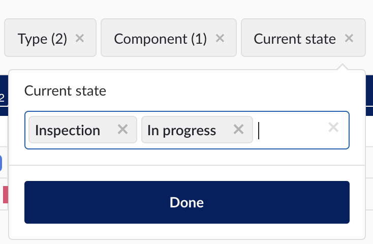

Filter für den derzeitigen State
Filtern Sie Ihre ContextHub-Ansichten z.B. anhand der aktuellen Ereigniszustände; visieren Sie alle Context Items des Typs "Maintenance", bei denen der aktuelle Zustand "in Bearbeitung" oder "Inspektion" ist. Der Filter ist im Filtermenü unter dem Namen "Current State" verfügbar.

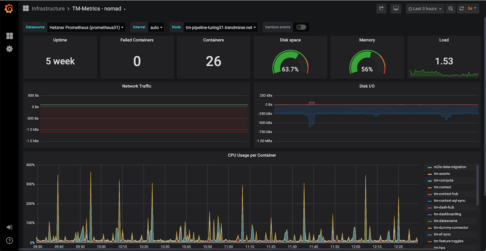

TrendMiner-Systemmetriken (System-Administrator)
Kunden mit einem vorhandenen Überwachungssystem können TrendMiner jetzt darin integrieren, da TrendMiner jetzt Prometheus-Metriken zur Visualisierung auf einem Grafana Dashboard darstellen kann, wie unten dargestellt.
Notes:
  • Bitte wenden Sie sich an den TrendMiner-Support, um diese Funktion zu aktivieren.
  • Ein Beispiel-Dashboard ist auf der Download-Seite verfügbar.
